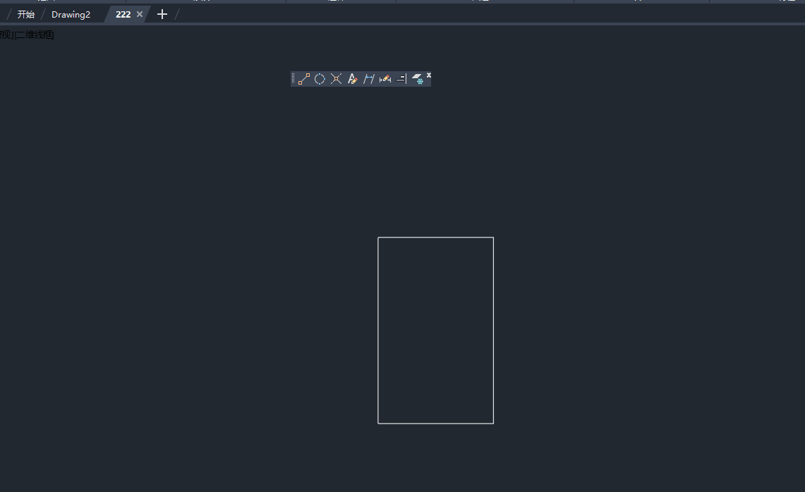

qifeifei 发表于 2025-12-8 10:42
推荐下载版本4进行研究
示意图是版本4的;只能达到演示效果
其他的自行修复把;
大师通过您的代码,我对dbx有了深刻的认识,代码我也有了比以前更深刻的立即,只是还有一事不明,为什么我这边截图的位置(vla-AppendOuterLoop HatchObj (vlax-make-variant extLoop))无法运行。E:\Desktop\64f300bd-dca9-45f9-a7d6-81fa91661538.png
