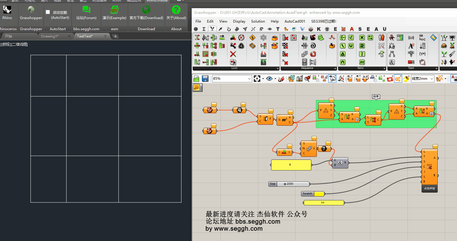

结合自己CAD .net开发经验,和十年的Grasshopper开发经验,工作之余耗时两年,终于完成了Rhino.Inside.AutoCAD的开发。
这个东西没玩过的朋友可能不熟悉,了解的人就明白了,这种植入意义非凡,因为可以让AutoCAD用户直接就能上手定制开发,并且可以直接使用Grasshopper数十万插件函数生态,可以说建筑需求方面无所不能...
自从昨天晚上发布以来,用户热情高涨,半个小时微信群已有200用户,今天陆陆续续已经到了400多人...,因为这插件确实能带来太多方便之处。
废话不多说,直接上插件和使用方法。

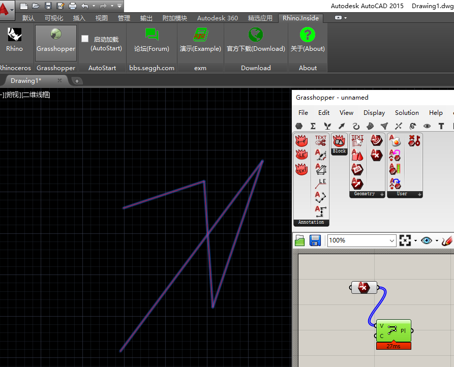

1.如何加载
(1)必须安装Rhino7,即犀牛软件7.0以上版本!!!
(2)使用AutoCAD 2015以上版本使用 netload 命令加载 Rhino.inside.AutoCAD.UI.dll
(3)在CAD中点击Grasshopper菜单打开界面或者输入“Grasshopper”命令
(4)加载演示

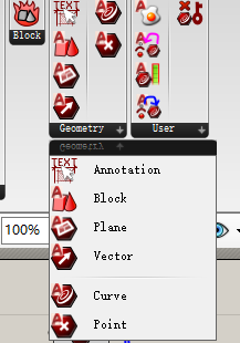

2.Rhino.Inside.AutoCAD插件介绍
Rhino是一款非常流行的自由曲面三维建模软件。Grasshopper是Rhino内置的一款非常强大的可视化编程软件,可以操作几何形体,从建筑师到施工单位,铝板供应商等都在使用这款强大的建模插件来实现自己的定制设计。不仅仅是建筑行业,从天体力学,到磁场光影,珠宝行业,制鞋行业无一例外被这款强大的插件渗透。Rhino.Inside是一种将Rhino作为一个插件植入到其他软件的技术,此技术中可以原生态的使用Grasshopper可视化编程界面来操作被植入软件的本地接口。本插件使用此技术将Rhino Grasshopper完全植入到AutoCAD中,您可以使用本插件来非常方便的操作CAD各种图元,即便您不会编程,也可以非常快速方便的来定制您自己想要的功能,尤其是各种出色的批处理,来节约您宝贵的时间。

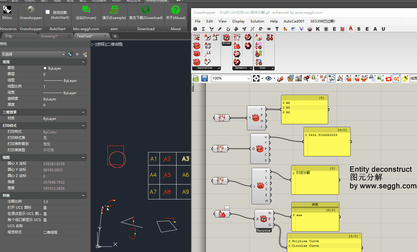

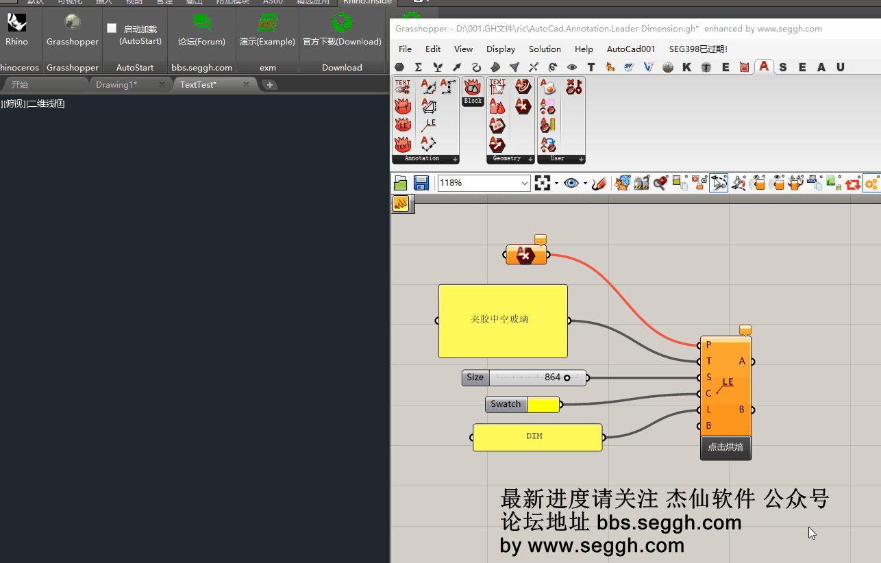

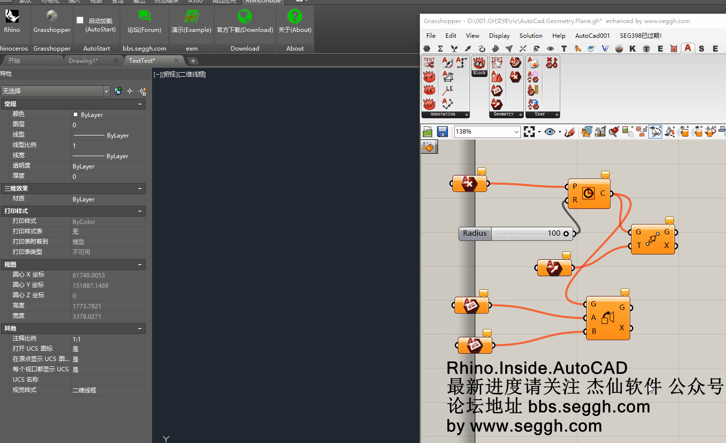

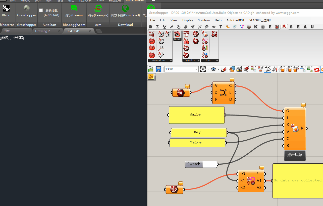

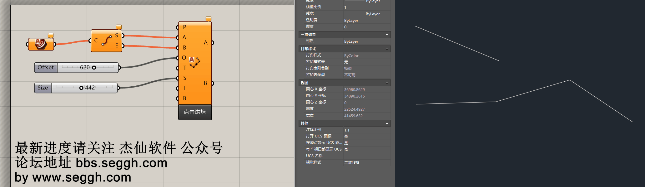

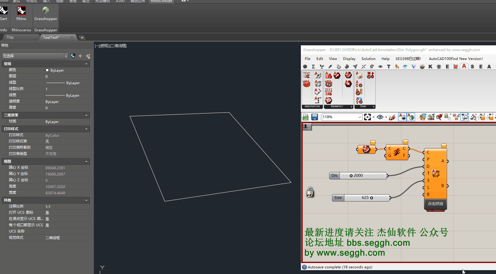

4.Rhino.Inside.AutoCAD演示动图001.多段线标注(PolygonDIM)
002.快速编号(QuickNumber)
003.坐标系与向量(Plane&Vector)
004.创建Nurbs曲线(CreateNurbs)

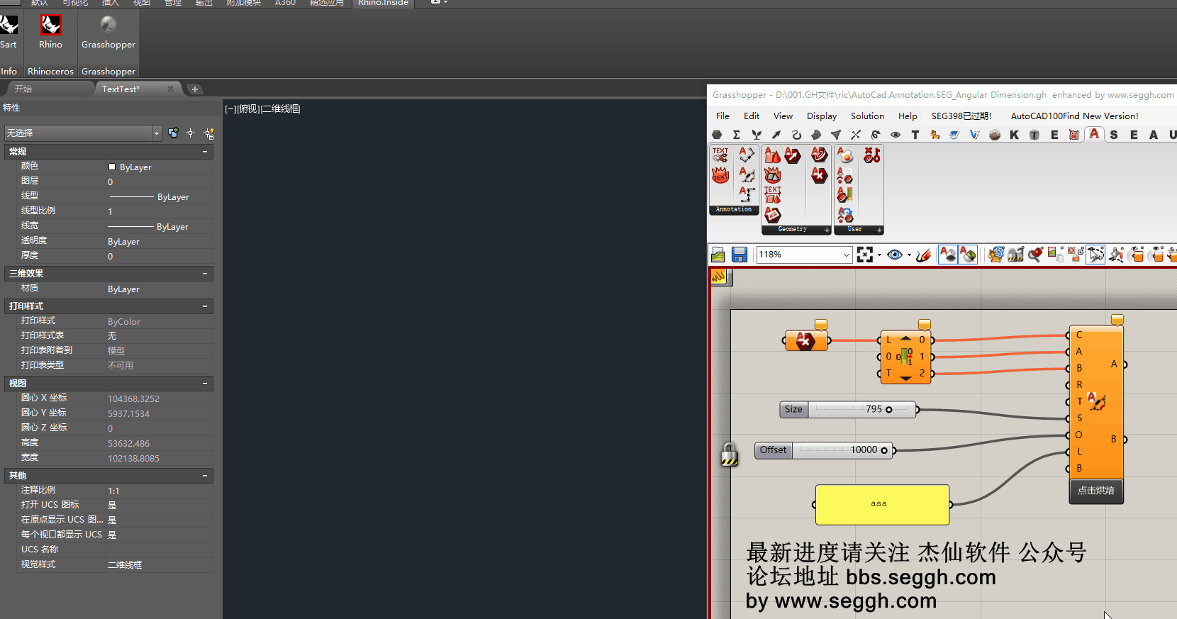

005.对齐标注(AlignDIM)
006.角度标注(AngleDIM)
007.图元分解(EntityExplode)
008.引线创建(CreateLeader)
009.您可以用电池组合出几乎您想要的任何功能…
