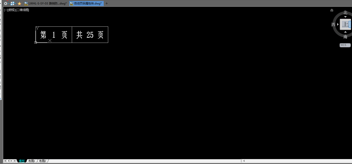

插件名称: CAD自动编页码
插件版本: 免费
适用版本: R14 2007 2008 2009 2010 2011 2012
开发者: 佚名
内容简介: 很多人习惯在一张CAD图画很多张图,这时候编页码是很繁琐的事情,现有个插件可以快速编页码和总页数,非常好用,可以随意按照自个图框大小去修改动态块。

看动图,这个插件挺适合用数完当图号的专业人士用的,点赞。
