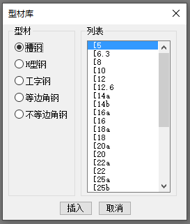

插件名称: 型材截面快速绘制程序XCK
插件版本: 2.7
插件类型: 通用工具集
适用版本: R14
开发者: Klein
内容简介: 包含常用国标型材库,程序与数据库分离,可自行添加规格。
自己业余写的小插件,也就是方便自己用用。现在分享出来,需要的自取。见截图
程序封装了数据库文件,因为Win10以后,系统对C盘文件管控更加严格,第一次运行时,自动会释放5个数据库文件到 \\appdata\Autodesk\XCK\ 目录下,地址栏输入%appdata%可以快速定位到这儿。
这么做有个好处就是,随时可以自行添加规格。
自己增加规格的时候,一定注意按照格式添加,不允许有空行和多余符号,包括空格,最后一行数据后不要有回车,即包括最后一行都不要有空行
如果自己改出毛病来了,直接删除对应的数据文件,程序下次运行会再生成一个原始文件到这里。
2023.1.10更新 V2.0
小更新了一下,插入时可以控制方向了
2023.1.13更新 V2.5
修复当倒角设置为不修剪时创建图形失败的bug
谢谢@sammy的反馈
2023.1.17更新 V2.7
支持列表双击动作了,双击直接插入
