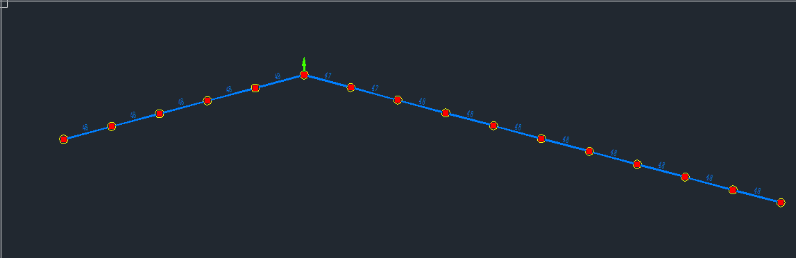

求助:
插件能根据多段线长度自动生成约50米档距电杆杆路。但我想生成约65米左右距离一档,但不懂lisp语言,没有看懂程度上哪地方修改。只看明白修改字体高度、线条颜色修改。烦请论坛高手给予指点。
源程序如下:

发表于 2021-11-10 04:21:07 | 显示全部楼层
改成這樣會比原先好用
1.去除 距離 取樣規則   (如果這規則你還需要再自行由舊版本 把規則項複製貼上)
2.新增前後 杆路的 圖例 (BLOCK)
3.新增判別若圖檔 無 NTG.DWG 及 NLX.DWG 兩圖塊 時則自動由目錄夾 BLK 載入
4.新增每檔距離改成 輸入詢問 並增加 記憶功能
程式執行指令:TT
程式路徑 設定 D:槽 的 Pole_road 資料夾內
假設你的  Pole_road 資料夾 是放 E槽
則須修改 长途杆路生成tt2.lsp  程式內的路徑設定
    (setq PATH "D:\\Pole_road\\")                        ;檔案路徑存放位置
改為
    (setq PATH "E:\\Pole_road\\")                        ;檔案路徑存放位置
即可
 楼主| 发表于 2021-11-8 00:30:59 | 显示全部楼层
晚上再细看了下,档距的关键在于
(if (and(> dist 364)(<= dist 408))(setq gdang 8))
                        (if (and(> dist 318)(<= dist 364))(setq gdang 7))
                        (if (and(> dist 270)(<= dist 318))(setq gdang 6))
                               (if (and(> dist 224)(<= dist 270))(setq gdang 5))
                        (if (and(> dist 180)(<= dist 224))(setq gdang 4))
                        (if (and(> dist 134)(<= dist 180))(setq gdang 3))
                        (if (and(> dist 76)(<= dist 134))(setq gdang 2))
                        (if (and(> dist 0)(<= dist 76))(setq gdang 1))
再研究下为何设这条件原因

发表于 2021-11-8 17:20:15 | 显示全部楼层
每檔距離改成輸入+記憶功能比較方便
最新好用的 修改版 在 16

 楼主| 发表于 2021-11-8 22:50:37 | 显示全部楼层
lee50310 发表于 2021-11-8 17:20
每檔距離改成輸入+記憶功能比較方便
大神,我今天测试了下,将NTG和NLX图名更改自己喜欢名XJLX和XLGL,同时程序相应替换成相同名,测试时说函数错误。程序不能改对应的名称吗?
 楼主| 发表于 2021-11-8 23:45:06 | 显示全部楼层
jhzxj 发表于 2021-11-8 22:50
大神,我今天测试了下,将NTG和NLX图名更改自己喜欢名XJLX和XLGL,同时程序相应替换成相同名,测试时说函 ...
是我弄错了,没加双引号下替换,结果将带有相应字母函数也替换了。我改了再试试。
