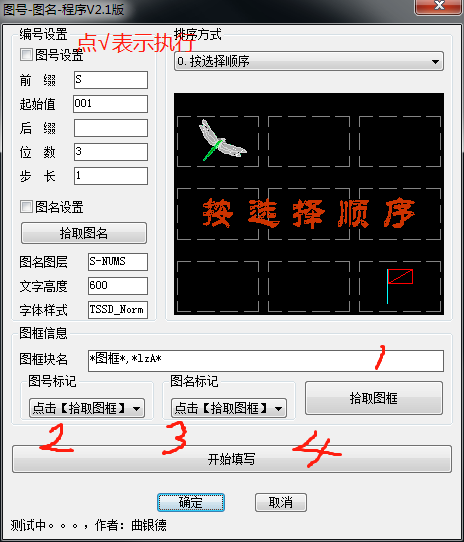

插件名称: 图纸编号及图名填写
适用版本: 2012
开发者: 曲银德
推荐等级: ★★★☆☆
内容简介: 本插件可将图名填入图框内,排号,以上操作均是填入属性文字内。
初学者,基本上都是拼凑的代码,新手开始不知道注明引用出处,很多代码都找不到出处。有知道的我会及时补充说明好,还希望大家见谅。收点币为以后学习攒点盘缠。压缩包插件可以直接使用,源码需要币。操作如下,将dcl文件,和sld文件放入CAD自动搜索文件夹内(也可放入字体文件夹),
  加载插件,命令TKBH,按照自己想要的操作进行设置,
需要注意的基点,
1.图块名可写图框块中相同的部分前后加“*”,如“*图框*”
2.图名样式需要选择,程序识别选定好的样式文字,且下方有PL线的文字为图名,如果为是被到可手选填入,此时对块内文字,和天正图名有效。
3.属性图框中图名最好用多行文字,图名较长或多个图名时可以自动换行,很爽。
20211122
更新:1,识别天正图名,添加图层即可。
2。对文字识别的优化,可以识别0.5,1.5倍字高。

编号能实现,有点没有弄明白图名是怎么填写的
 楼主| 发表于 2021-11-3 10:25:38 | 显示全部楼层
lxl217114 发表于 2021-11-3 10:11
找了很久这种类型的插件
挺好使的,点赞
点击拾取图名,点击图名文字就可以了,但是文字下需要有PL线,如果图名不满足要求,程序会让你手动选择图名,手动模式可以识别块或者是天正文字。
