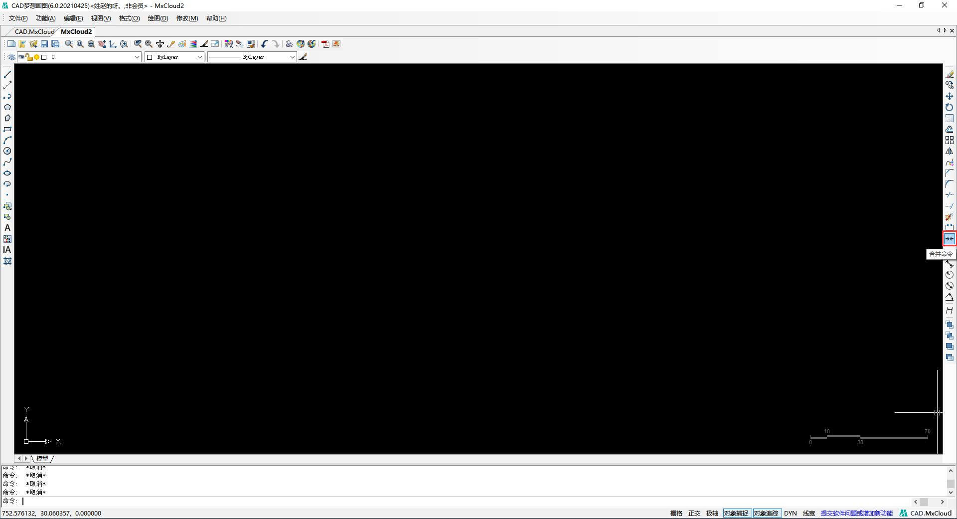

(1)单击编辑工具栏“合并命令”按钮。如图:

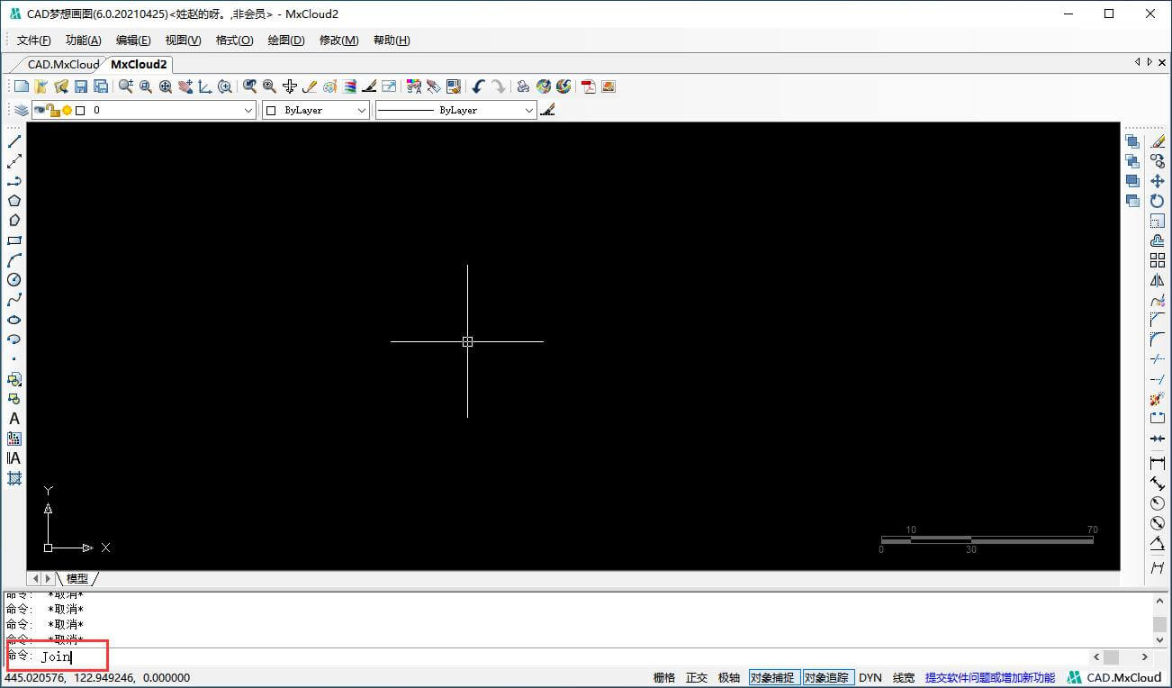

(2)在左下角命令行输入“Join”按enter键。如图:

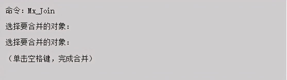

操作步骤
执行命令之后,命令行会显示以下信息:
合并效果图如下图所示:

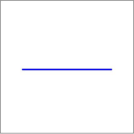

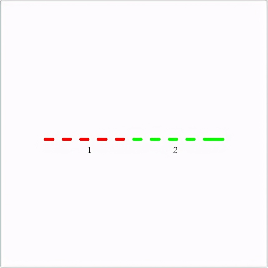

合并前:
合并后:
GMT+8, 2025-5-1 02:45 , Processed in 0.170763 second(s), 23 queries , Gzip On.
