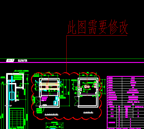

插件名称: RSArch_审图工具
插件版本: V1.00
适用版本: 2012
开发者: Arcers
内容简介: 用于审核CAD图纸时的“云线标记、加前缀分类、导出excel”。
1、用于审核CAD图纸时的“云线标记、加前缀、导出Excel”,如果审核意见不多(或不需要审核单),“加前缀、导出Excel”功能请忽略。
2、代码均来自本论坛(edata1291500406……),个人只是组合了一下。
3、加前缀是为了区分不同图纸或不同类型问题,便于导出到Excel后进行筛选排序整理。
2019.05.23更新,统一文字编辑命令stbj。
特别注意:
  • 默认意见导出至D盘根目录,或自己修改代码中的保存位置。
  • 默认使用探索者字体 "tssdeng.shx、tssdchn.shx"。
  • 注意当前DWG文件的UCS需使用W世界,否则在左侧标记时单行文字会无规律漂移
  • 2014以下CAD版本,需要将文字的双击命令DDEDIT改为TEXTEDIT,否则会出现未知命令“stbj”提示。

注册 发表于 2019-6-3 07:37
无法使用,输入文字后文件直接消失不见
最小弧长: 600.0000   最大弧长: 600.0000   样式: 手绘
修订云线 ...
文字消失不见吧,原因看注意事项第三条。
未知命令,说明你用2014以下CAD版本,可不理会,也可将文字的双击命令DDEDIT改为TEXTEDIT,就不出现提示了。
程序中先判断一下当前版本号,如果<2014,就设置命令名称为 ddedit,以上就为textedit  发表于 2019-6-3 17:07

arcers 发表于 2019-6-3 13:47
文字消失不见吧,原因看注意事项第三条。
未知命令,说明你用2014以下CAD版本,可不理会,也可将文字的 ...
是这样的,因为ddedit命令默认为连续编辑,效率低、不好用;所以建议改为textedit。
发表于 2019-6-3 07:37:11 | 显示全部楼层
无法使用,输入文字后文件直接消失不见
修订云线完成。
指定引线点:
指定文字方向:未知命令“STBJ”。按 F1 查看帮助。
