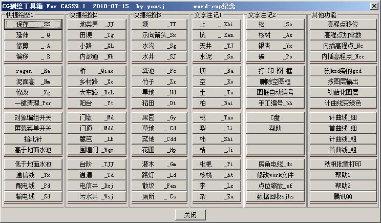

插件名称: 测绘工具箱 for CASS
插件类型: 测绘类工具
适用版本: R14 2006 2007 2012
开发者: 明经通道の明镜亦非台の严胜江
内容简介: cass快捷绘图 快捷注记文字 和一些图面处理功能
命令功能说明
    程
    序
TCSC
图层输出
按图层名输出到dwg文件
ZF
刷砖房
JDF
刷简单房
PF
刷棚房
GXSM_YSJ
帮助1
HELPP
帮助2
SCKTK
删除空图框
LAYER0
图层初始化
NC内插高程点
选两条dgx内插
NCC
自动搜索相邻dgx内插
BH
编号
AUTOBH
图框自动编号
ZDZD
快速展点
速度快,但不能连线
DX
电线入户自动处理
MGCD
高程点压盖处理
高程点7个位置判断没有压盖就移动
SF
点位缩放
dw圆圈太密集的地方,缩放一下看得清楚些
1
对象编组开关
GZT
改字体
全部字体改hz
SJHS
数据回收
回收dw圆圈上面的扩展属性,得到原始数据
SJHS2
圆圈无属性的,把点号高程放在圆内回收
2
屏幕菜单开关
WORKDEF
改配置文件
修改围墙默认宽度,陡坎线形
ZD
展点
LX
连线
NM
泥面高
选择田坎上面的一个高程点,随机减30cm得到泥面高
APP
appload
GF
线形规范化
ZZZ
重量复合线转轻量
C
复制
RE
regen然后保存
CC
两点画圆
CCC
三点画圆
SS
保存
Q
延伸
A
修剪
R
偏移
PUR
一键清理
GCD
图面GCD加常数,改位数
JQX-0dgx变宽度
JQX-15
SQX-0
SQX-75
TK
ZH
转换
拟合等高线加点变多段线
XG
修改等高线
JQX2LVSE
计曲线变绿色
ML
主程序对话框
SCGCD
删除kzd旁边的gcd
SC
删除图层
XZ
选择
0GCD
选择整数高程点
SSS
保存
ss和sss 都是保存
TT2
查询组码
DGX-
删除0.5米以下的短dgx
NT
选择一个点位圆圈 找到下一个点位
2MI
等高线抽稀等高距改变
1MI
XX
斜坡
MJ
查询面积
GET
选择关键字
输入"W=*"   找出所有W=开头的文字
EE
删除0,lx,sjw图层的线
NN
多段线圆滑
SI
砖 改 石
K
KK
加固坎
DS
查询距离
11选数字 画等高线
22
DDDDDDDD
图面dgx加常数
YG
圆变有盖
选择一个圆,将其变为有盖的圆水池
YSC
圆水池
SNG
室内高
选择高程文字 注记 室内高:417.16
W
不依比例围墙
本段程序源码在新功能,需要画依比例围墙就删除
TK
绘制A4打印图框
4
多段线删点
QX
圈选
选择范围内的对象
ON
图层全开
OF
关图层
OFF
图层全关
33
创建边界
boundary的缩写
TUL
道路材料注记
SNL
水泥
LQL
沥青
SSL
碎石
DG
空电杆
BZ
设置端点圆心捕捉
AA内插等高线
输入插入的条数
BB
插入4条
    快
    捷
    绘
    图
JJ
地类界
TG
田埂
XL
小路
NB
内部道路
XC
乡村路实线
XCL
乡村路虚线
QIAO
LT
楼梯
YT
阳台
MD
门墩
MDD
门顶
LB
路标
WQM
围墙们
TJJ
台阶
TD
建筑物下的通道
CS
厕所
GSC
高 水池
DSC
低 水池
SG
水沟
TT
FC
粪池
PD
配电线
SD
输电线
TX
通讯线
SX
示向箭头
ZZ
竹子
HD
旱地
DT
稻田
CDD
菜地
CD
草地
HP
花圃
GM
灌木
SJ
水井
FN
GY
果园
CL
成林
MP
苗圃 符号
QT
其他经济林
GS
给水
WS
污水
YS
雨水
FS雨篦
YB
DLJ
电力井
DXJ
电信井
RQJ
燃气井
JTJ
交通井
XFS
消防栓
BM
不明井
DXX
电信箱
LD
路灯
LB
路标
TSW
铁丝网
XCC
宣传栏
LJ
垃圾台
LG
栏杆
JK
监控
HHD
画涵洞
SYC
饲养场
    字
    注
    记
ZI
管线 止
ZHI
水沟 止
SUI
TA
TJ
天井
PO
SN
水泥
BA
KO
TU
FX
废墟
DZ
地砖
BAI
TAO
LI
JI
SHI
PI
LZ
HT
核桃
ZA
AS
SO
YX
银杏
SA
MM
YOU
CUN
椿
ZAO
HJ
花椒
GH
桂花
PT
葡萄
PPTT枇、桃
TTPP
YTT
樱桃
WH
无花果
KN
