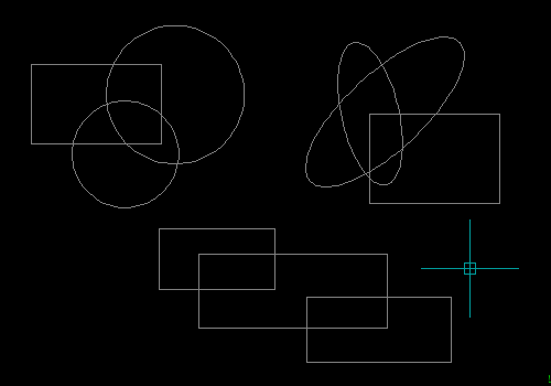

插件名称: 生成外轮廓线
插件类型: 通用工具集
适用版本: 2004 2005 2006 2007 2008 2009 2010 2011 2012
开发者:
内容简介: 可以选择一些对象后生成他们的外轮廓线,感觉这个插件在有些时候还是挺有用的,在此分享给大家,希望有人能用得上。
1、  在CAD中输入AP,加载下载的LSP程序:OutlineObjectsV1-0.lsp。
2、  加载成功后,输入outline命令,然后框选要生成外轮廓线的对象就可以了。
         具体效果参看上面的样例视频。

发表于 2024-3-19 22:35:24 | 显示全部楼层
下文没句号。 发表于 2022-6-15 17:57
outline命令,这个命令可以改的么?
用记事本打开lsp文件,找到 Defun C:outline这个,然后改成自己想要的关键字就行了
发表于 2019-9-25 22:30:31 | 显示全部楼层
这个程序很好,不过有不足之处,比如你的图形被完全包含在里面(大矩形框套小矩形框),他会生成两个边界。实际上我只想要一个边界。
发表于 2019-1-17 11:42:03 | 显示全部楼层
请问楼主  怎么让他只生成外轮廓线 呢    我现在用了  有的会生成很多轮廓
