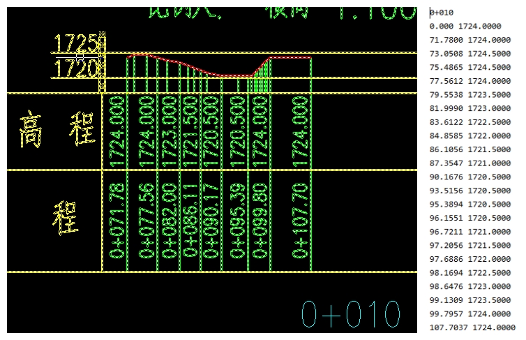

插件名称: 【测试】CTOZ南方Cass断面数据导出V1.2
插件版本: V1.2
适用版本: 2004 2006 2007 2008 2009 2010 2011 2012
开发者: xiaowanzi
内容简介: 1、用于提取南方Cass的断面数据,暂时只支持在autoCAD环境下运行;
2、仅支持提取1:1000的Cass断面图;
3、若断面图上没有0点高程,工具会自动插入0点高程,<左起点格式>自动插入的0点高程为断面图上左端第一个点高程,只是为了方便在低版本zdm中成图,请务必忽略该点的准确性。<中起点格式>插入的0点高程为0点附近左右两个高程点线性插值计算得到,准确性可靠,插值结果见附图;
4、可框选断面图批量提取,只能选中视野范围内的断面;
5、使用常规vlax程序加载方式,启动命令ctoz;
6、工具仅用于学习交流,朋友们如果在使用过程中发现任何问题,可通过1027137734@qq.com反馈给作者。没有明经就没有这个小工具,感谢明经的朋友们!
7、比较上个版本:(1)修复若干bug:例如当Cass断面图里程为“0+10.00”,则导出数据为“0+010.00”(适应zdm桩号要求);当读取断面数据时,将当前断面最大限度缩放到窗口,解决因窗口中显示的断面太小导致的数据识别错误。

 楼主| 发表于 2016-7-9 23:51:27 来自手机 | 显示全部楼层
hkhbs 发表于 2016-7-9 21:20
只能提取纵断面吗
我是用来提取横断面的
